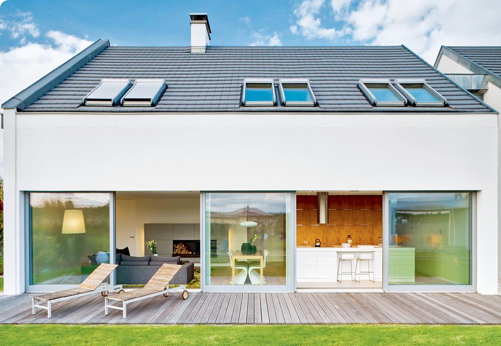

Także w domach o niskim zapotrzebowaniu na energię wstawia się duże przeszklenia. Bardzo ważne są w nich parametry – jak najmniejszy współczynnik przenikania ciepła Uw oraz stosunkowo wysoki współczynnik g pakietów szybowych. Dzięki temu zimą straty ciepła są mocno ograniczone i pozyskuje się dużo energii od słońca
fot. Andrzej Szandomirski, projekt: Magdalena i Maciej Beczakowie

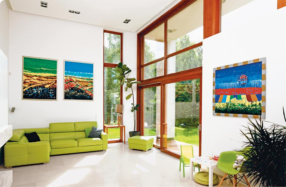

Ramy okien drewnianych powstają zwykle z czterech warstw drewna klejonego (tarcicy albo drewna litego) i są kilkakrotnie malowane lakierem bezbarwnym lub transparentną lazurą modyfikującą ich odcień. Te z najtańszego surowca pokrywa się farbą kryjącą.
Elementy drewnianej ramy są zespolone pod kątem prostym (profile z PCW łączy się pod kątem 45o), dzięki czemu konstrukcja jest bardziej sztywna. Jednak okna drewniane są bardziej podatne na niekorzystny wpływ wilgoci, która może powodować ich wypaczanie się i niszczenie powłoki.

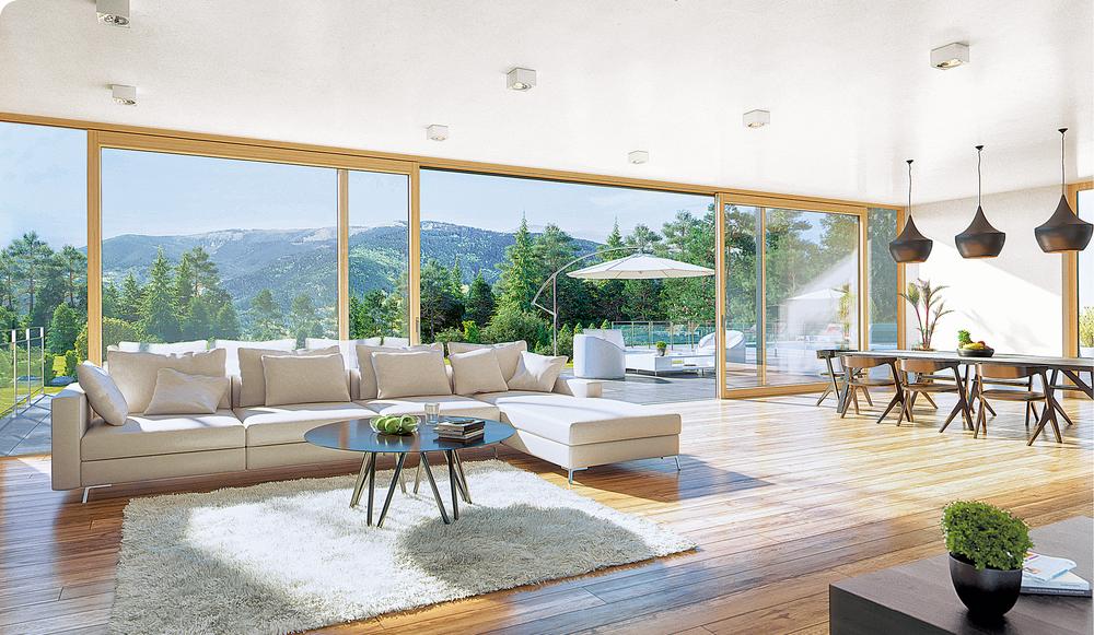

Okna na miarę potrzeb
Okna od podłogi do sufitu to charakterystyczny element modnego domu. Trwałość drewnianych okien zapewniają aluminiowe nakładki od zewnątrz
fot. Fakro

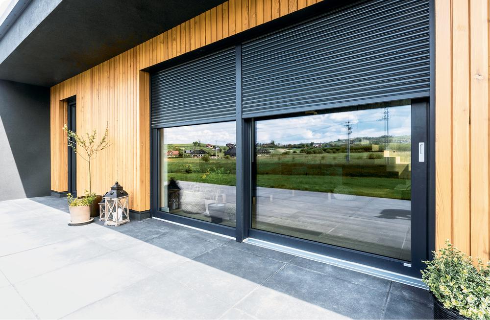

Efekt połączenia wnętrza z ogrodem jest tym wyraźniejszy, im niższy jest próg w drzwiach tarasowych
fot. Marcin Czechowicz, projekt: Pl.architekci

Okna o ponadstandardowej wysokości także mogą mieć konstrukcje drewnianą. Jej elementy są jednak masywniejsze niż okien tworzywowych lub aluminiowych

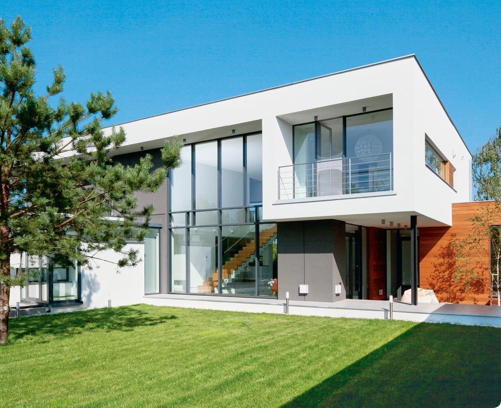

Ważna jest tu akustyka okien. Muszą chronić nie tylko przed hałasem dobiegającym z ruchliwych ulic, ale także z bliskiego sąsiedztwa
fot. Andrzej Szandomirski, projekt: pracownia Szaroszyk & Rycerski

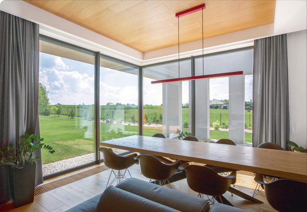

Ogrzewanie przy dużym oknie
Grzejnik kanałowy
Grzejnik wpuszczony w podłogę wymusza cyrkulację powietrza w strefie przy oknie i tworzy rodzaj ciepłej kurtyny powietrznej
fot. Andrzej T. Papliński

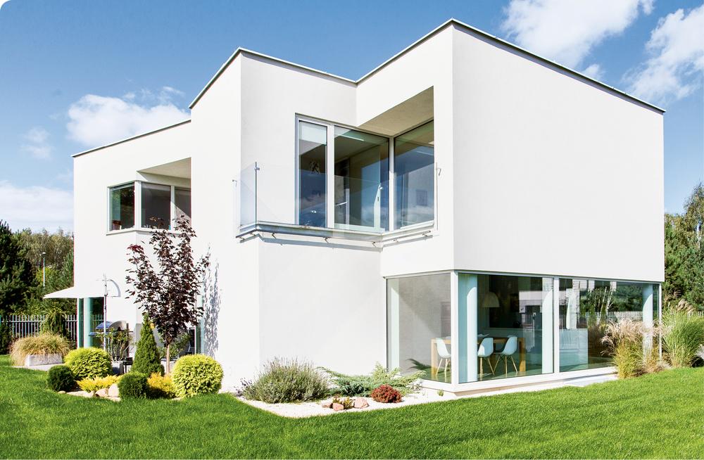

W domu o prostej bryle przeszklenia o oryginalnym układzie mogą stanowić główną dekorację elewacji
fot. Mariusz Bykowski, projekt: Edward Dylawerski

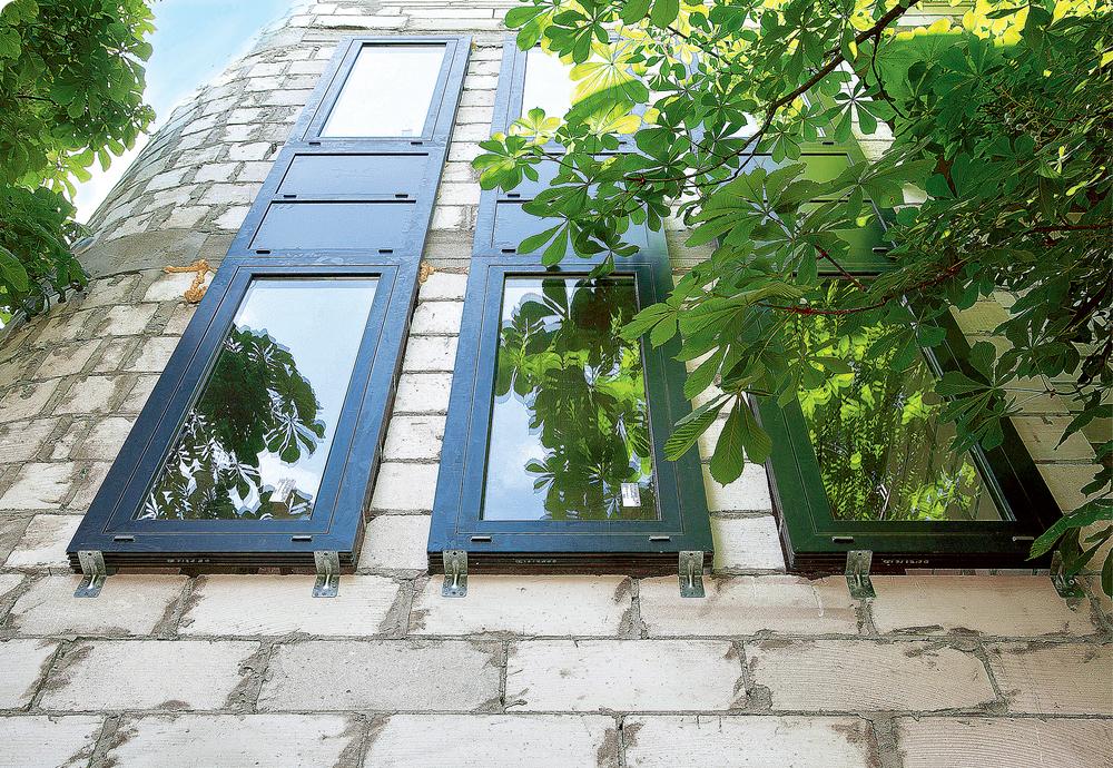

Aluminiowe nakładki są mocowane od zewnątrz zarówno na oknach drewnianych, jak i na tych z profili z PCW. Mają proste kształty dodające elewacji nowoczesności (projekt: Przytulny – wariant II – Murator D12a, autor projektu: Barbara Kierejewska-Zielińska)
