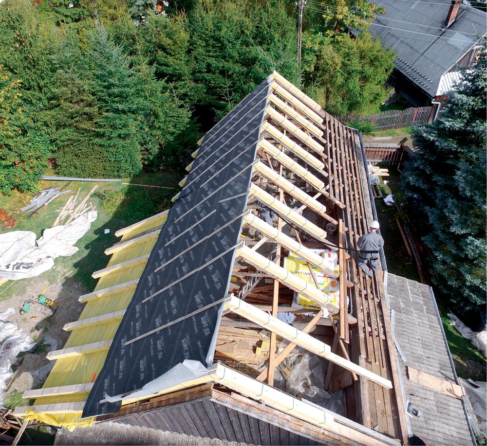

Izolacja nakrokwiowa w remontowanym domu. Zastosowano tu na krokwiach belki systemowe. Maty z wełny mineralnej szklanej zostały ułożone między krokwiami i belkami
fot. Isover
