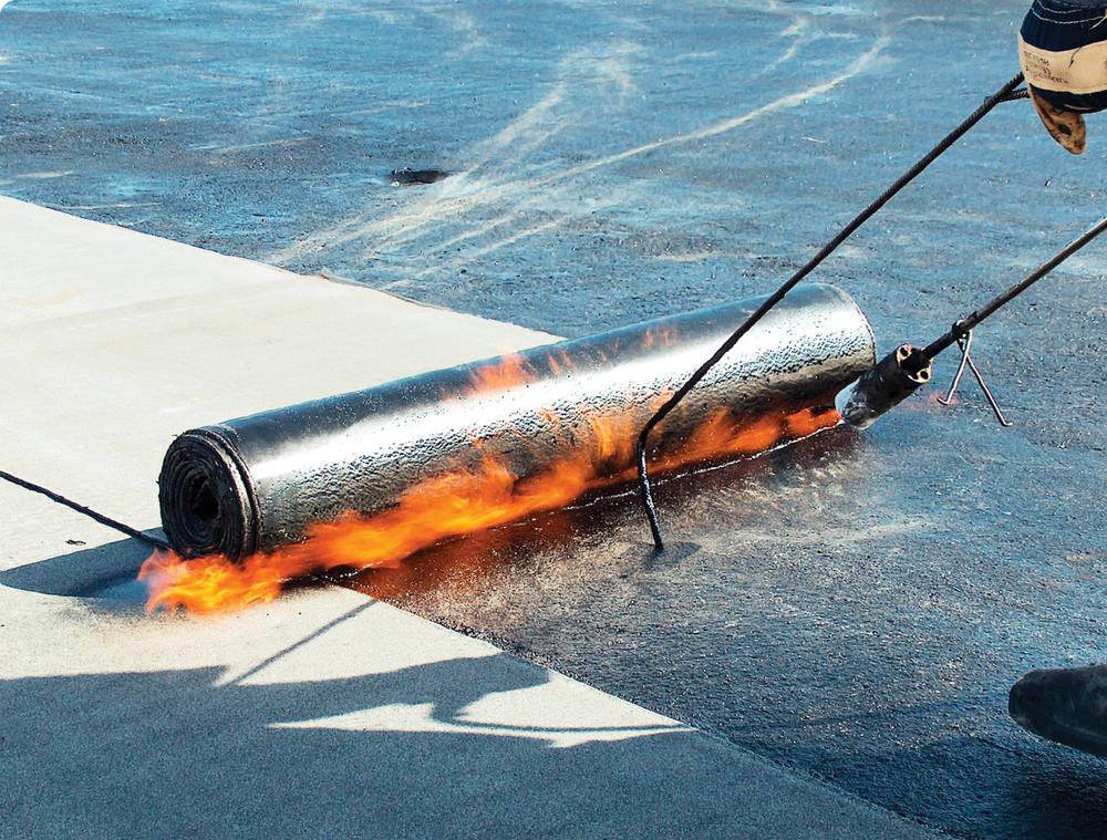

Papy to jeden z najstarszych materiałów do krycia dachów. Nowoczesne, modyfikowane polimerami zapewnią szczelność na kilkadziesiąt lat
fot. Matizol
