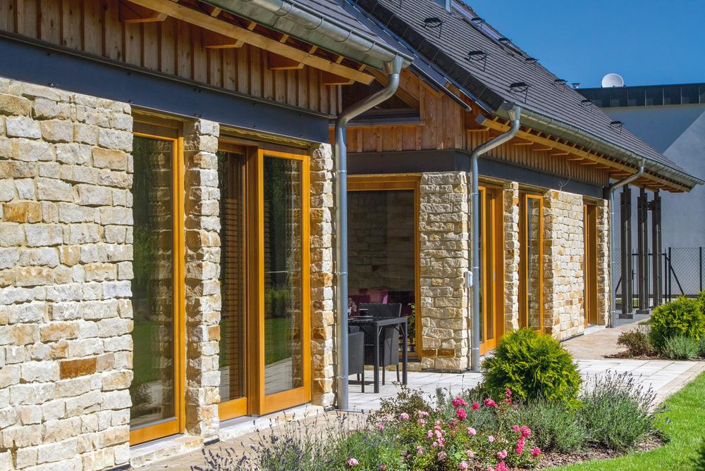

Otwieralne skrzydła okien drewnianych bez poprzecznych podziałów mogą mieć około 2,5 m wysokości i szerokość do 1,5 m. Znacznie większe są skrzydła przesuwne fot. Piotr Mastalerz, projekt: Dariusz Jan Bodzioch
