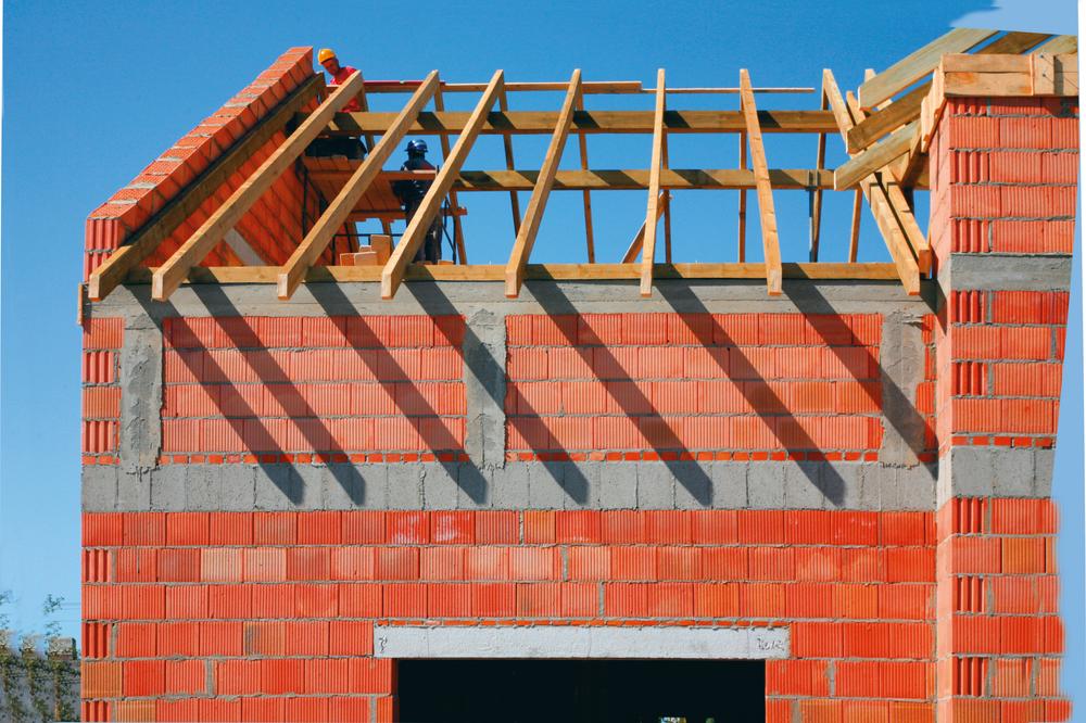

Większość poddaszy ma ścianki kolankowe. To niewysokie mury, które podnoszą dach w górę względem stropu i dają więcej przestrzeni do wygodnego zagospodarowania pomieszczeń pod skosami. Z czego i jak się buduje takie ścianki?
Murarze wznoszą ścianki kolankowe, gdy gotowy jest strop poddasza. Jeśli ten ma być zbudowany z drewna, ściankę budują cieśle - w pierwszej kolejności. Są one niezwykle ważnymi elementami konstrukcyjnymi, ponieważ przejmują całość lub część obciążeń z dachu. Działają na nie siły rozpierające, dlatego muszą być zaprojektowane przez konstruktora.
Im są wyższe, tym więcej wolnego miejsca do zagospodarowania zyskujemy. Poddasze staje się bardziej ustawne, a użytkownicy nie będą uderzać głową w niskie skosy.
Ścianka kolankowa
Typowa ścianka kolankowa ma wysokość 0,8-1,2 m
fot. Andrzej T. Papliński
