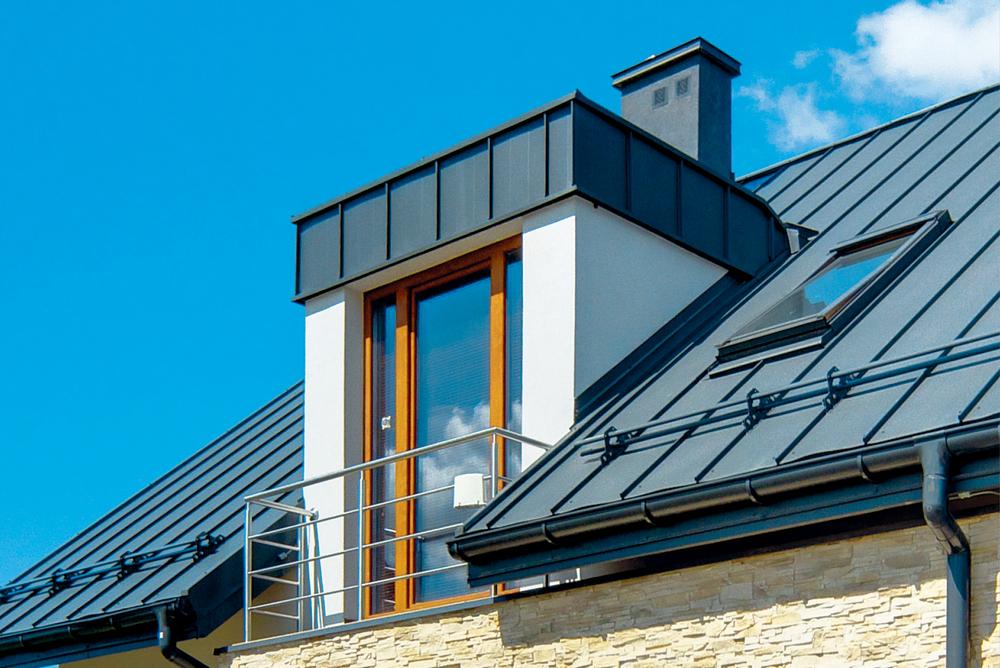

Obróbki komina, ściany szczytowej, attyki czy lukarny wykonuje się z tego samego materiału co pokrycie.
Styk połaci z powierzchnią pionową to potencjalne źródło przecieków. Obróbki takich miejsc można wykonywać z arkuszy blachy na budowie, ale producenci oferują też gotowe wstępnie wyprofilowane blachy przeznaczone do zabezpieczania ścianek. Ich dolną powierzchnię łączy się na rąbek z blachą połaciową, a górna jest wywinięta w formie rąbka skierowanego na zewnątrz od ściany. Taką blachę przykręca się do połaci, a nie do pionowej ścianki. Od góry przytrzymuje ją opierzenie mocujące, czyli krótka blacha przytwierdzona do ściany. Łączy się ją na rąbek z wywinięciem blachy obróbkowej. Aby nie dochodziło do zaciekania przy opierzeniu, całość od góry osłania się dodatkową, swobodnie zamocowaną obróbką – nasadą, robiąc zakład na co najmniej 10 cm. Klasyczny fartuch kominowy składa się z dwóch elementów bocznych, tylnego i przedniego. Łączy się je na rąbek, pozostawiając odpowiedni margines przesuwu. Na rogach dodatkowo wykonuje się ...
Elementy wystające z dachu
Blachę obróbkową należy wyciągnąć na pionowe powierzchnie na co najmniej 25 cm, a jej górną krawędź uformować tak, żeby nie wciekała pod nią woda
