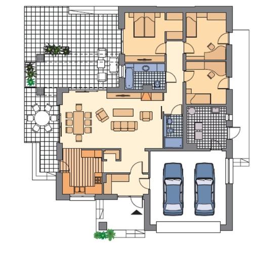

Kotłownia z pralnią (9,9 m2) połączona jest z dwustanowiskowym garażem (34 m2), z którego można przejść do wiatrołapu i korytarza. To ciekawe rozwiązanie, izolujące w pewnym sensie to pomieszczenie od reszty domu, dzięki czemu zapewnia większe bezpieczeństwo i komfort użytkowania urządzeń grzewczych. Miejsca jest tu dość na urządzenie drugiej, tak zwanej brudnej kuchni – smażenie ryb, faworków czy pączków nie będzie przeszkadzać innym domownikom.
Z prawie każdego pomieszczenia można swobodnie wyjść do ogrodu. Z salonu prowadzą dwa szerokie wyjścia na duży taras. Jego ponad 45-metrowa powierzchnia podzielona jest funkcjonalnie na dwie części – ta przylegająca do kuchni i pokoju dziennego to letnia jadalnia. Przy podjeździe od południa znajdzie się po zachodniej stronie. Duża część tarasu położona jest od zachodu, ale jest też fragment od północy, schowany i niewidoczny od strony ulicy.
