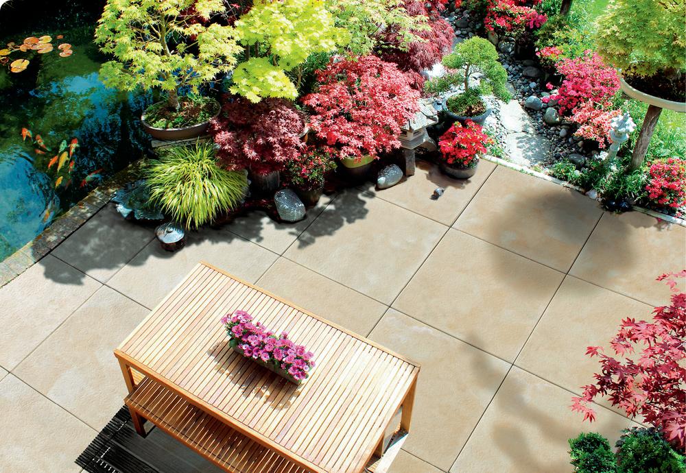

Taras z płyt lub kostki można ułożyć na podbudowie z gruntu
fot. Bruk-Bet
