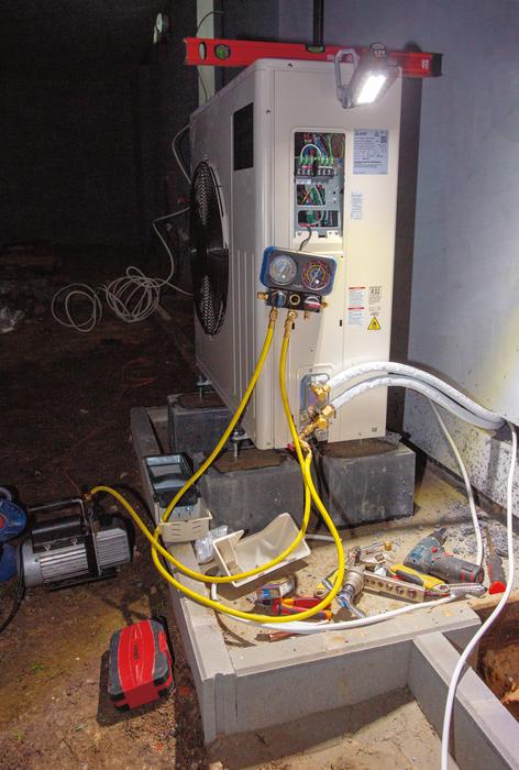

Próba ciśnienia
Przed uruchomieniem pompy ciepła należy zrobić próbę szczelności obu jednostek przez napełnienie łączących je rur suchym azotem pod maksymalnym ciśnieniem roboczym
