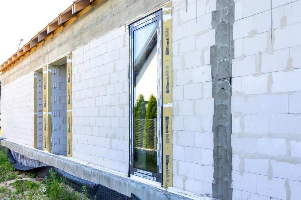

Mocowanie okna w otworze między ścianami wydaje się najlogiczniejsze. Po co więc wystawiać ościeżnicę poza lico ściany? Robi się tak, by wyeliminować obwodowe mostki termiczne. Montaż taki zaleca się też w domach o ścianach trójwarstwowych. Zobaczmy, jak należy go przeprowadzić.
Myśl o mocowaniu ramy poza ścianą wydaje się pomysłem ryzykownym. Są jednak opracowane liczne systemy pozwalające na solidny montaż w linii ocieplenia fot. Szymon Starnawski
Gdy zamocujemy okno w sposób tradycyjny, w otworze pozostawionym w ścianie, nawet po jej ociepleniu między ramą a murem pozostanie wąski, obwodowy mostek termiczny, którym ciepło z domu będzie przenikać na zewnątrz. Taka strata energetyczna nie jest bardzo znacząca w przypadku zwykłych budynków, ale dla domów pasywnych lub wysoce energooszczędnych to już poważny ubytek. Jeśli jednak rama zostanie wysunięta poza ścianę, podczas mocowania ocieplenia można będzie ją dookoła nim otoczyć. Po dodatkowym uszczelnieniu na obwodzie konstrukcja okna będzie całkowicie odseparowana termicznie od muru.
Badania laboratoryjne jasno wykazały wyższość ciepłego montażu nad metodami standardowymi. Porównano mianowicie wartości liniowego współczynnika przenikania ciepła Ψ. Im jest on wyższy, z tym większym mostkiem obwodowym, a tym samym z większymi stratami ciepła mamy do czynienia. Okazało się, że przy montażu tradycyjnym wartość Ψ dochodzi do 0,39 W/(m·K ...
